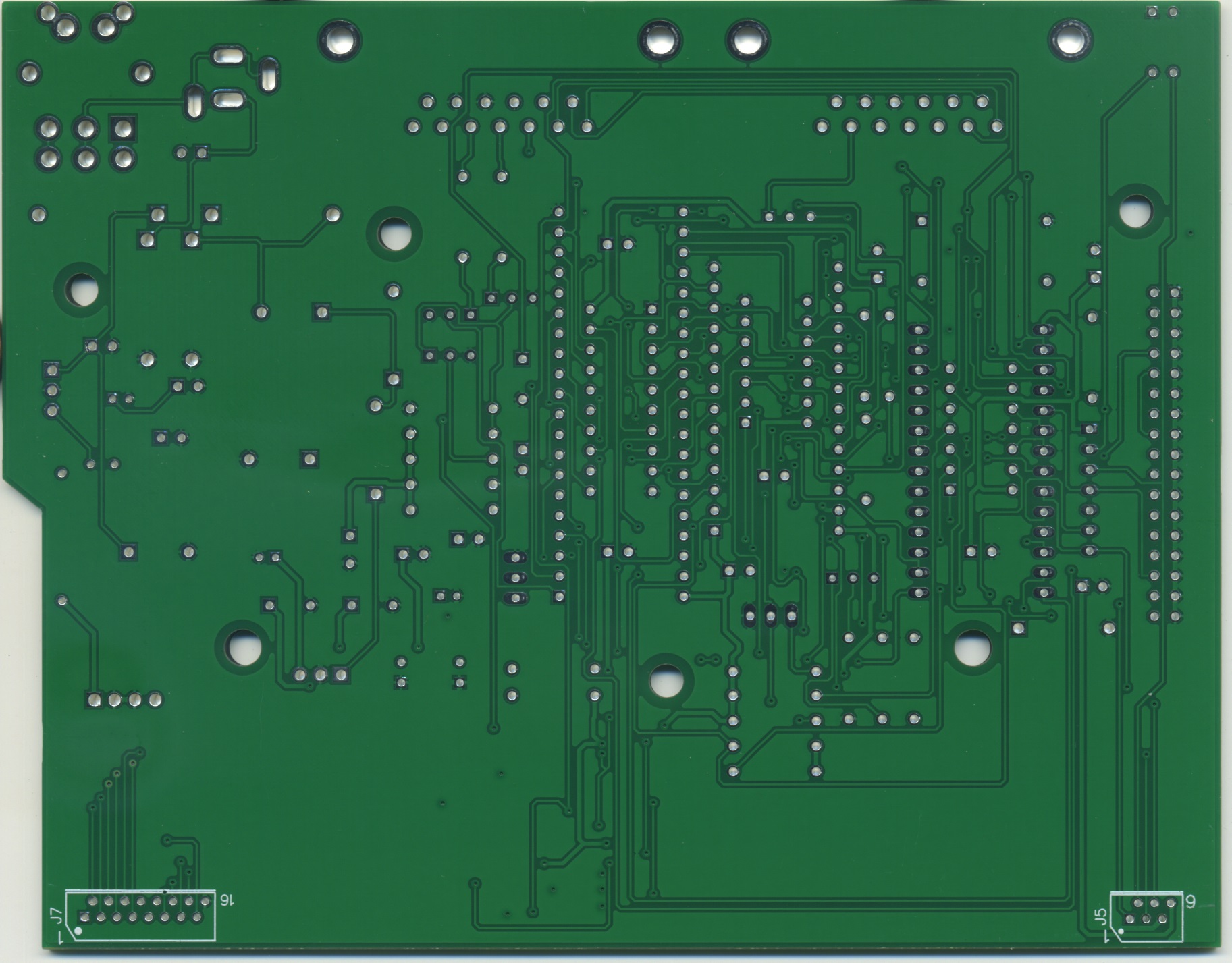

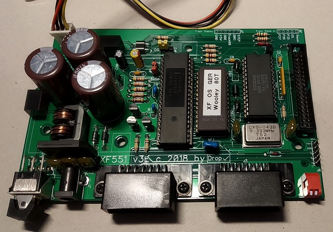

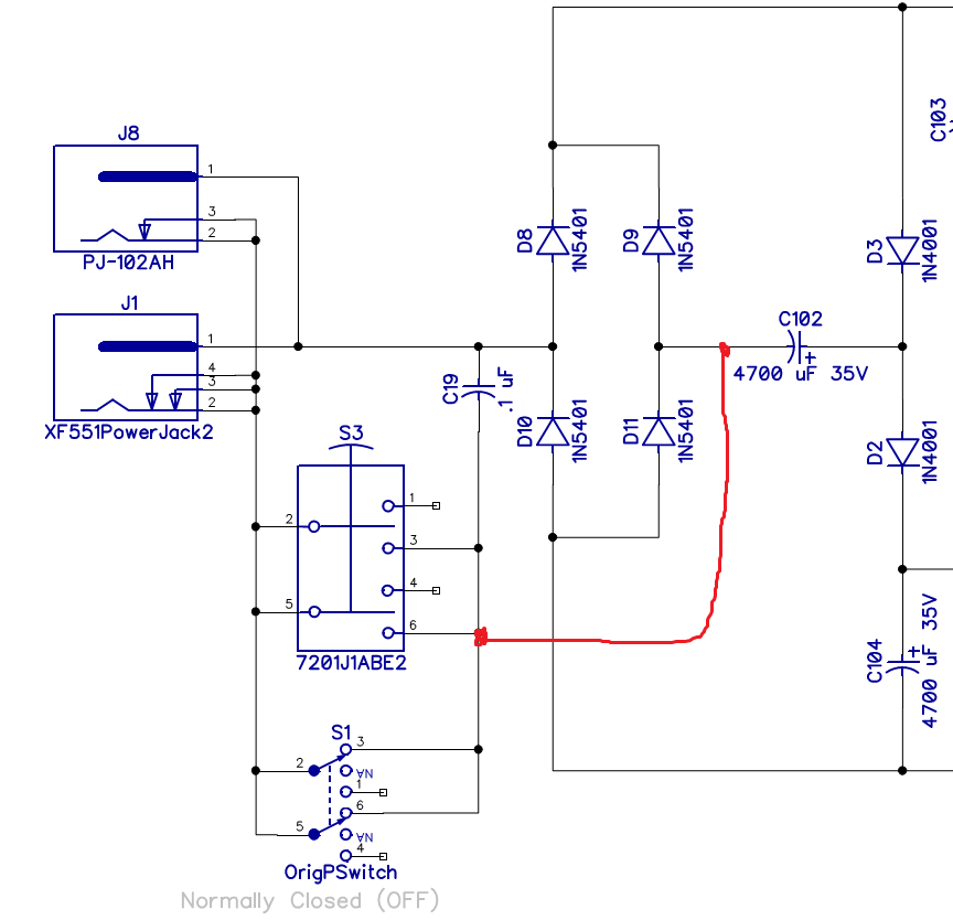

ich bin aktuell dabei, diese Platine zu bestücken:
https://www.bitsofthepast.com/images/Z50_0205.jpg

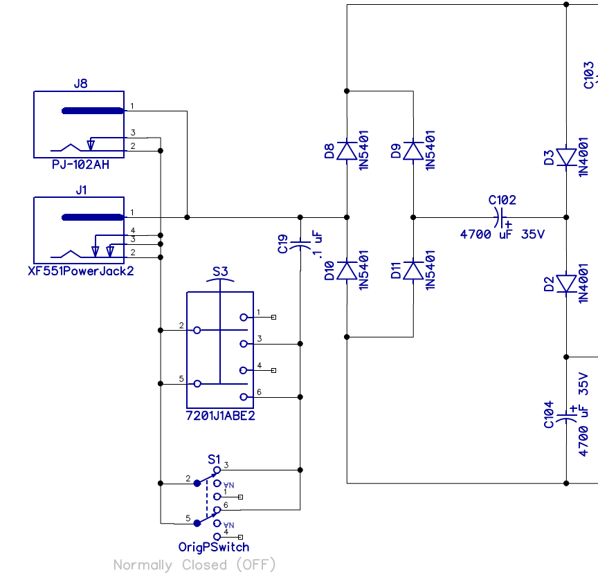

Allerdings scheint es im Schaltplan und demzufolge auch auf der Platine einen Fehler zu geben.
Kann mir jemand sagen, wie die 9VAC Versorgungsspannung an den Brückengleichrichter gelangen soll?

So, hier der Ausschnitt vom Schaltplan:

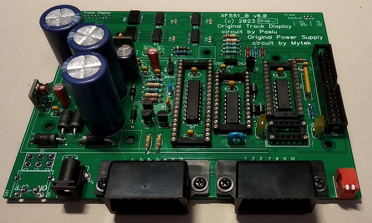

So,

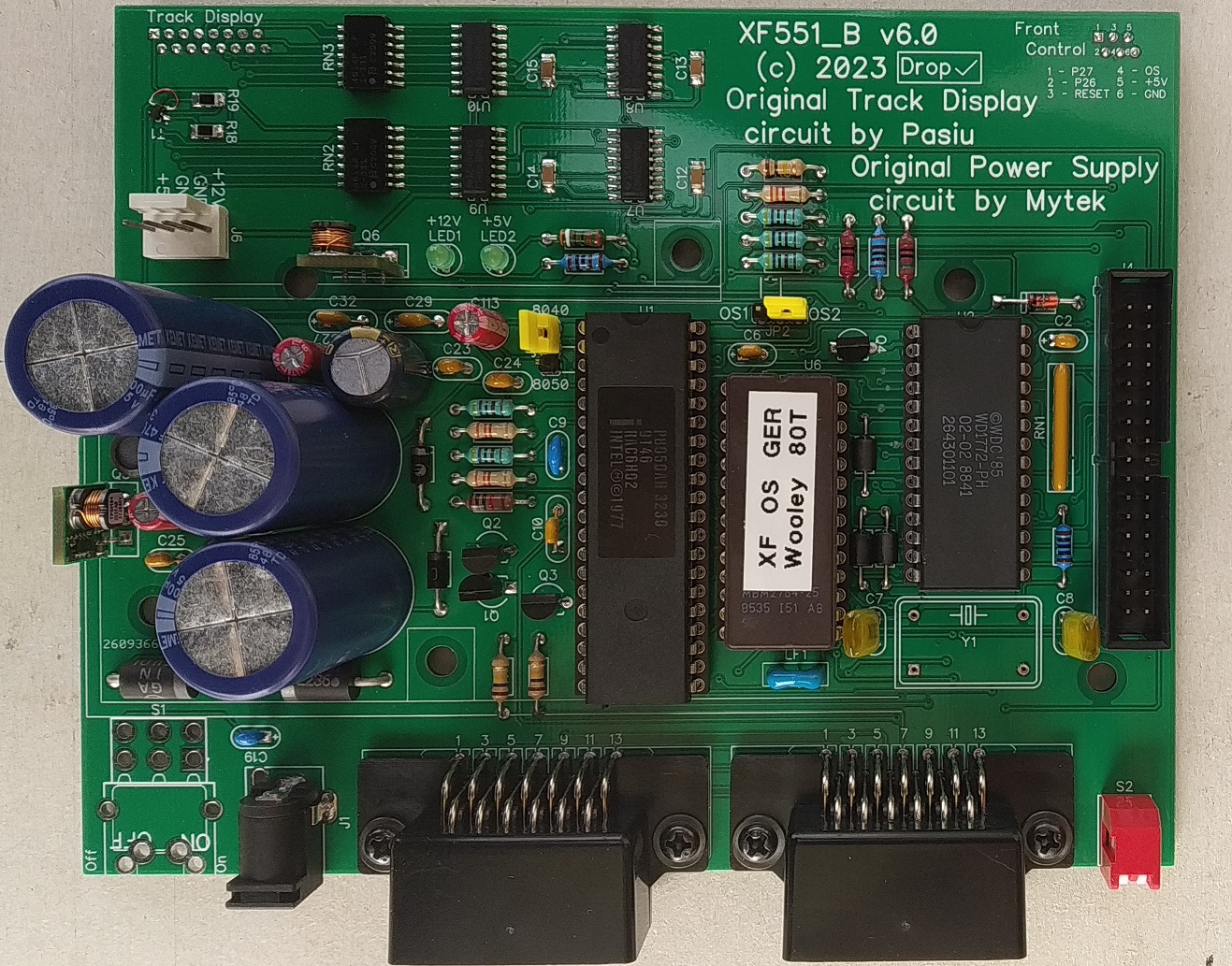

hier erst einmal zwei Bilder.

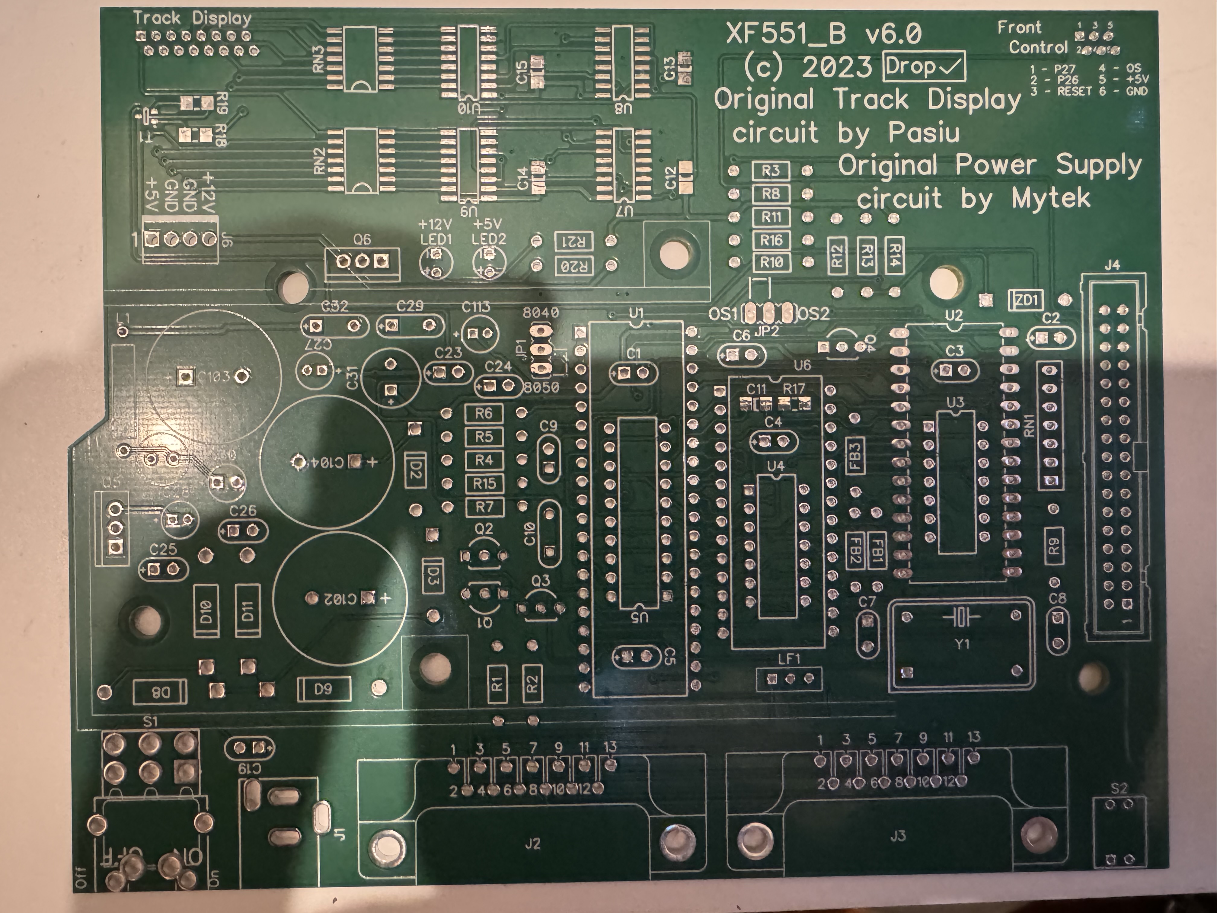

Das hier ist die Version der neuen XF551 Platine, die ich bislang in Gebrauch habe. Die Platine sieht sehr schön aus, wie ich finde. Die Platine hat einen Anschluß für eine Erweiterung mit einer Trackanzeige. Diese Erweiterung (und da müssen ICs mit drauf sein die rauf und runter zählen sowie eine Ansteuerung für die 7-Segment-Anzeige) hab ich nie gefunden.
Die neuere Version 6E hat die Ansteuerung für die Trackanzeige mit auf der Platine sowie einen Steckkontakt für ein Folienkabel für die externe Platine mit der 7-Segment-Anzeige. Ergo hab ich mir gedacht, daß ich mir die mal zusammenbaue. Dummerweise gibt es da offenbar schon einen Fehler in der Stromversorgung. Üblicherweise braucht ja Strom meines Wissens 2 Wege um fließen zu können und ich sehe da nur einen. Dann frage ich mich, warum man den Brückengleichrichter durch 4 einzelne Dioden ersetzt hat. Die Anschlußpins der Dioden sind echt fett und die Lötaugen relativ klein. Beim Löten haben die Dioden schon geglüht bevor das Lötzin zu fließen anfing. Jetzt ist mir noch aufgefallen, daß auf der Platine überall Füllflächen sind, die zu nichts Kontakt haben. Das läßt die Platine sicherlich schöner aussehen, aber führt das nicht zu einer kapazitiven Kopplung zwischen den Leiterbahnen, zwischen denen sie sich befindet und ist das elektrisch gesehen vielleicht keine so gute Idee? Wie gesagt, da bin ich nicht sicher und das können andere vielleicht besser beurteilen.
Nun, wie auch immer. Die neue Platine ist noch nicht ganz fertig. Mittlerweile braucht man ja so 3-5 Elektronikläden, wo man sich das Zeug zusammenbestellt und hinterher hat man immer noch nicht alles. Hier fehlen noch der Floppy 4 Pin Stromanschlußstecker, 2 Induktivitäten, ein passender EIN-AUS-Schalter und vermutlich eine Drahtbrücke. Dann kommt der erste Test.
Erhard schrieb: Dummerweise gibt es da offenbar schon einen Fehler in der Stromversorgung. Üblicherweise braucht ja Strom meines Wissens 2 Wege um fließen zu können und ich sehe da nur einen. Dann frage ich mich, warum man den Brückengleichrichter durch 4 einzelne Dioden ersetzt hat. Die Anschlußpins der Dioden sind echt fett und die Lötaugen relativ klein. Beim Löten haben die Dioden schon geglüht bevor das Lötzin zu fließen anfing. Jetzt ist mir noch aufgefallen, daß auf der Platine überall Füllflächen sind, die zu nichts Kontakt haben. Das läßt die Platine sicherlich schöner aussehen, aber führt das nicht zu einer kapazitiven Kopplung zwischen den Leiterbahnen, zwischen denen sie sich befindet und ist das elektrisch gesehen vielleicht keine so gute Idee? Wie gesagt, da bin ich nicht sicher und das können andere vielleicht besser beurteilen. man immer noch nicht alles. Hier fehlen noch der Floppy 4 Pin Stromanschlußstecker, 2 Induktivitäten, ein passender EIN-AUS-Schalter und vermutlich eine Drahtbrücke. Dann kommt der erste Test. CU, Erhard
Hallo Erhard, da fehlt tatsächlich eine Verbindung. Hab ich mal eingezeichnet...(Foto)
Der Brückengleichrichter wurde sicher aus kostengründen oder evt. aus Platzgründen gegen Dioden ersetzt. Die sind meist etliches billiger.
Bist Du sicher, daß die "gefüllten Flächen" nicht mit GND verbunden sind? Mess mal nach! (Kann sein, daß du dafür erst eine Stelle der Fläche blank machen musst.) Normalerweise verbindet man solche Flächen mit GND, oder VCC (unten und oben).

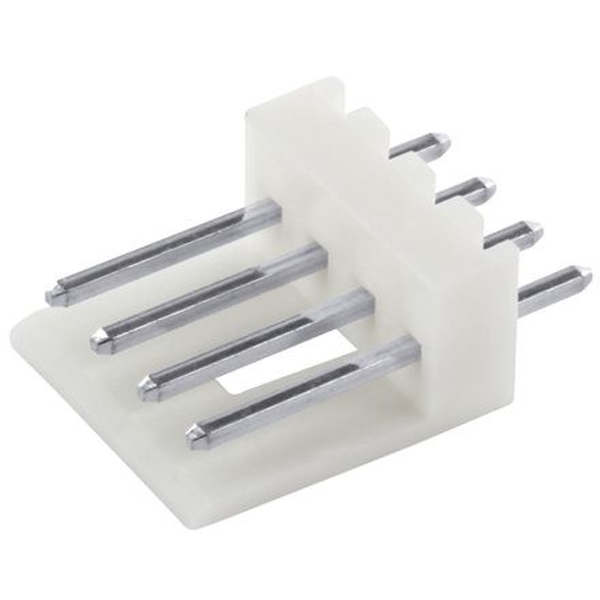

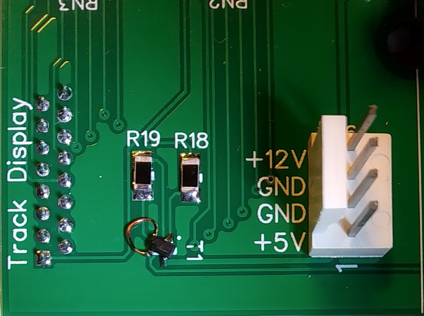

Meinst Du mit 4Pin Stromanschluss Stecker diese weissen mit 4 Stiften (Foto)? Davon müsste ich noch etliche haben.

mega-hz schrieb: da fehlt tatsächlich eine Verbindung. Hab ich mal eingezeichnet...(Foto)
tja, mir war das klar. Aber wieso dem Author nicht? Hat der das ohne Prototypentest rausgehauen und es ist nie aufgefallen, daß wenn man hinten Strom reinsteckt der nicht vorne ankommt?

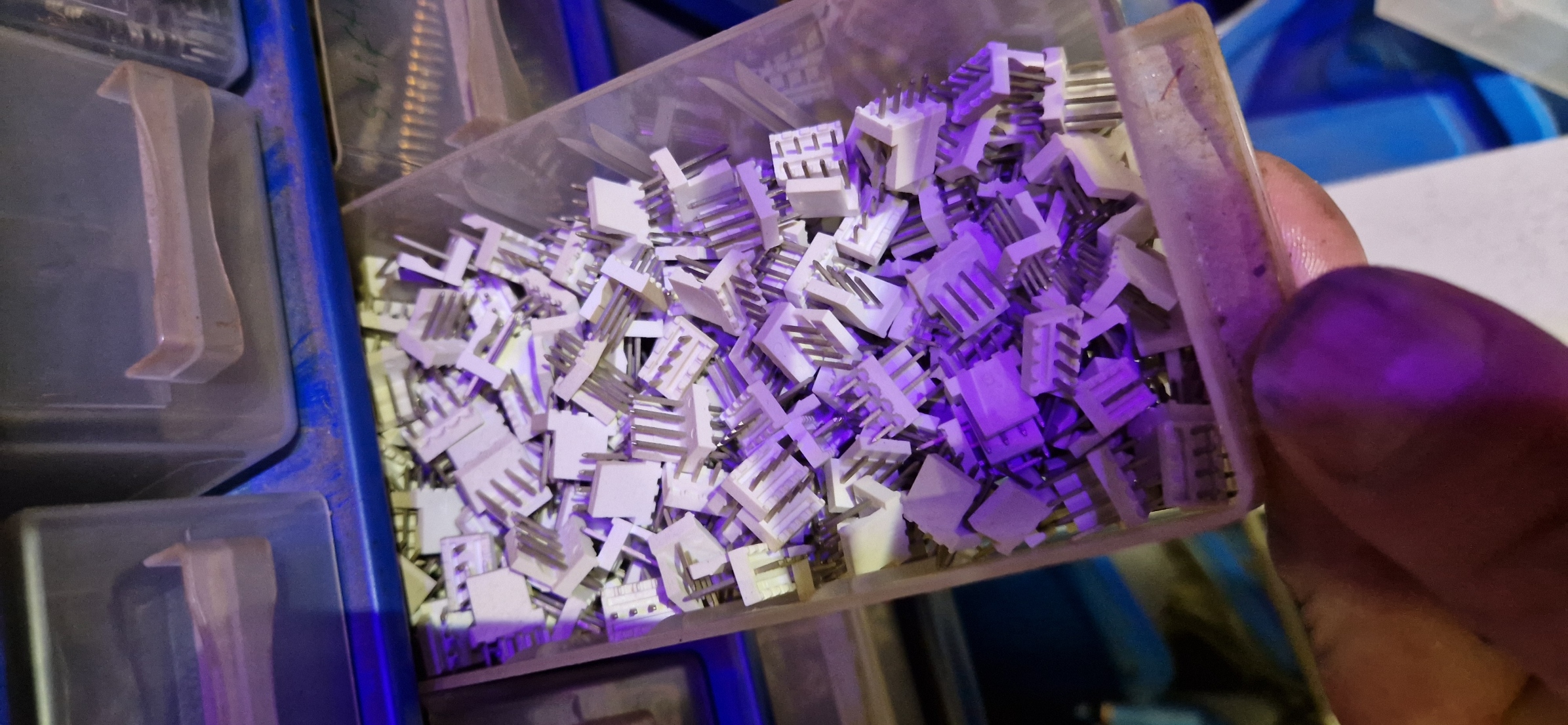

mega-hz schrieb: Meinst Du mit 4Pin Stromanschluss Stecker diese weissen mit 4 Stiften (Foto)?
Exaktamente. Wenn Du reichlich hast, verkaufst Du mir so 3-5?
Oder kennst Du einen Laden, wo man die noch bekommt?
Nein, ich verkaufe sie nicht. Ich schenke sie Dir! 🙂 Schick mir ne Mail mit Deiner Adresse. Sollten sie noch da sein wo ich sie vermute, schick ich Dir dann welche. Wenn ich heute nochmal runtergehe schau ich eben in der Werkstatt nach...
EDIT: hab eben nachgeschaut:
falls noch jemand welche braucht... Porto oder fertiger Paketschein reicht.
ach deshalb kann man die nirgendwo kaufen - Du hast ALLE! 🙂
Erhard schrieb: Hi,
Naja, alle ist wohl zuviel gesagt. Aber in meiner früheren Fa. war es so: Alles was älter als 2 Jahre im Lager lag, wurde entsorgt wegen schlechteren Lötverhalten usw. Klingt natürlich erstmal schräg, aber es ist tatsächlich so: Wenn die Nacharbeit wegen älteren Teilen zunimmt, ist es für die Fa. teurer als neue Teile zu bestellen. Unsere QS war dazu gedrungen... Nacharbeit = Mensch = teuer.. Habe damals Kofferraum-weise "alte" Lagerbestände mitgenommen. Wenn Handlötung ist das kein Problem.
Ich gebe gerne Bauteile ab die ich zu Hauf habe, einfach mal nachfragen ob ich sowas habe was Ihr sucht.
bei dem Projekt bin ich auf einen weiteren kleinen Fehler gestoßen.
In der Materialliste (Bill Of Material = BOM) stehen Folienkabel mit drauf.
Die sind dafür, 2 externe Platinen (1 x Trackanzeige und 1 x Um- und Resetschalter) an der Frontblende anbringen zu können.
Die stehen da aber in 10 cm und damit schafft man es unter keinen Umständen bis zur Frontblende.
Ich versuche jetzt, die in 20 cm zu kriegen. Länger scheint es die nicht zu geben.

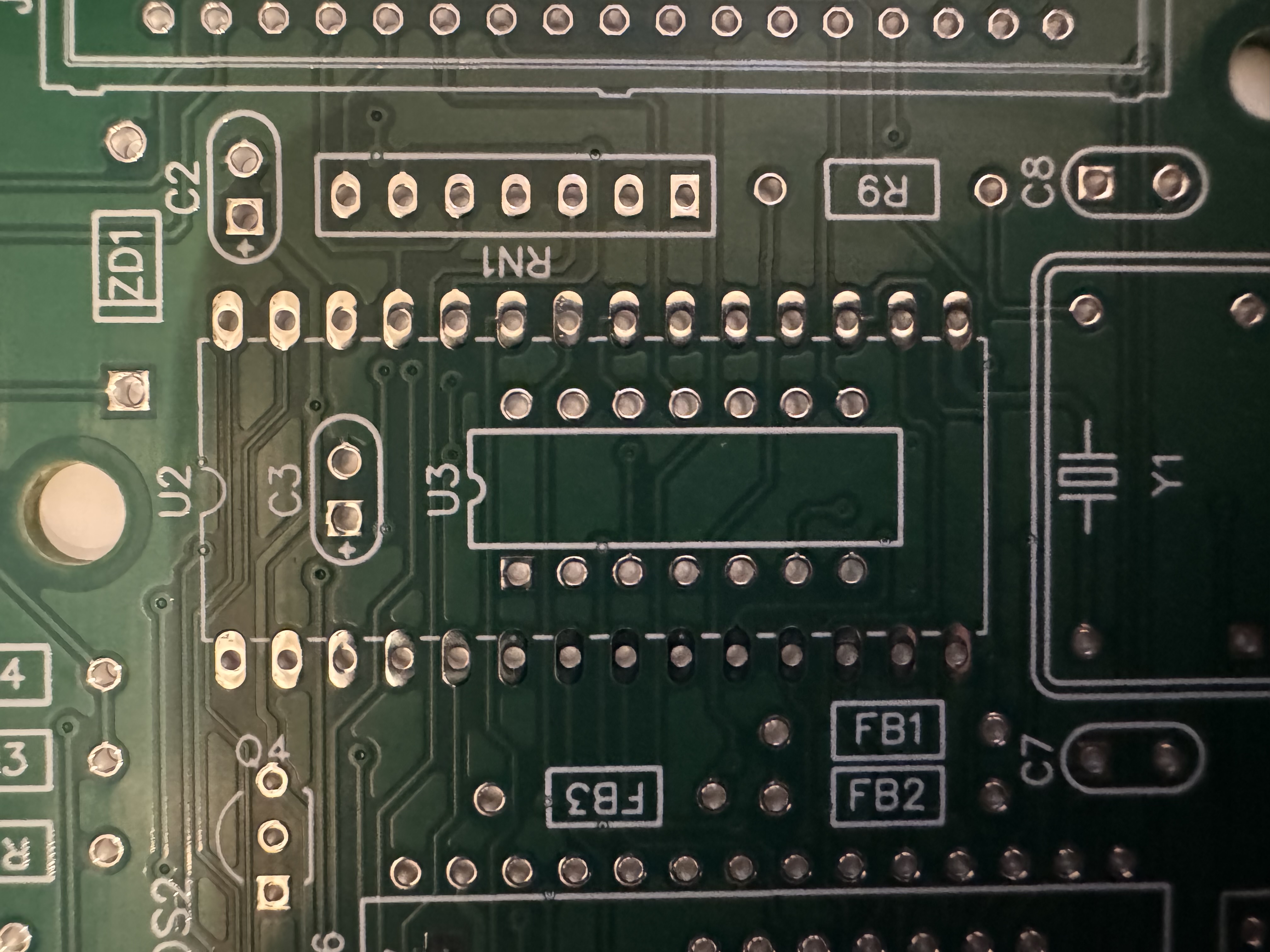

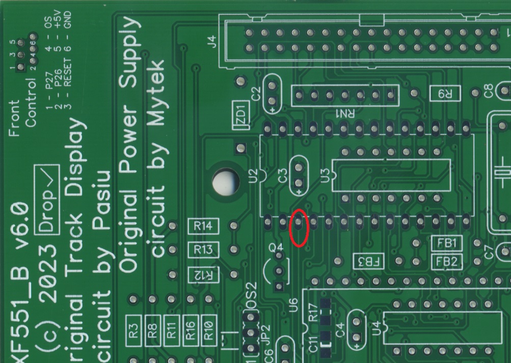

noch eine kleine Stolperstelle mit der Platine:
bei U6 (EPROM) ist PIN26 (A13) offen, A14 dagegen ist mit Vcc verbunden.
Die offene Leitung A13 verursacht bei Einsatz eines EPROMs, ROMs (...), welches auf Grund der Speichergröße mindestens A13 verwendet Systemabstürze.
ich hab mal (aber nicht mal eben ...) die Preise zusammengerchnet.
Die Platine mit Bestückung aller Komponenten inklusive des schlecht passenden Ersatz-Ein-Ausschalters aber ohne externe Trackanzeige und ohne externen OS-Um- und Resetschalter kostet ca. 106 €.
Dabei sind jetzt auch teuere Komponenten aus meinem privaten Bestand wie ein 8,333 MHz TTL-Oszillator, eine 8050 CPU und ein WD1772.
Unter Verwendung von Teilen einer originalen Platine (WD1772, 8050, Oszillator, Ein-/Aus-Schalter, SIO-Buchsen) wird es knapp 50€ billiger.
Zwischen der Originalpaltine und dem Remake liegen allein vom Aussehen her Welten und durch die DC/DC Wandler fällt die Wärmeentwicklung so gut wie weg.
Wer also seine XF einfach aufhübschen möchte oder wenn die Originalplatine durch z.B. unglückliche Lötversuche ohnehin nicht mehr die beste ist hat hier also eine gute Investitionsmöglichkeit für ca. 60€ und ein erhebliches Maß an Arbeit.
Das Entstücken der Originalplatine sollte man nur unternehmen, wenn man über die erforderlichen Geräte, Sachkenntnis und Routine verfügt, sonst ist die Produktion von Schrott quasi garantiert.
Das Bestücken der neuen Platine ist wegen der teils kleinen Lötflächen auch keine spaßige Arbeit.
Wer die Trackanzeige nicht benörigt kann noch einige SMD-Chips, einen winzigen SMD-Transistor und 2 Anschlußbuchsen für Folienkabel weg lassen.
Erhard schrieb: bei U6 (EPROM) ist PIN26 (A13) offen, A14 dagegen ist mit Vcc verbunden.

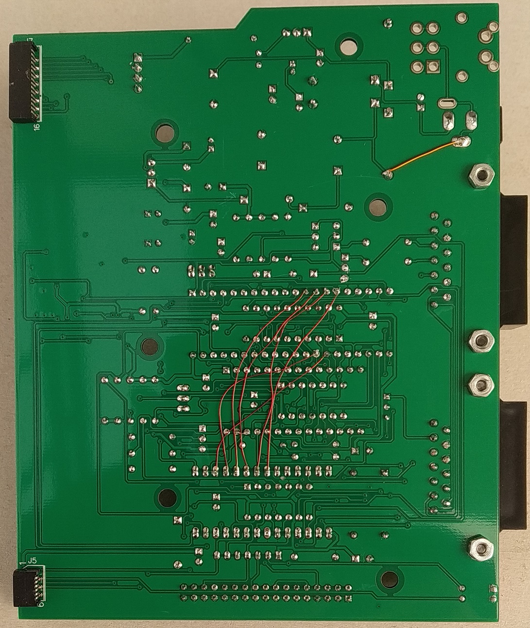

Platine v3E (funktioniert)

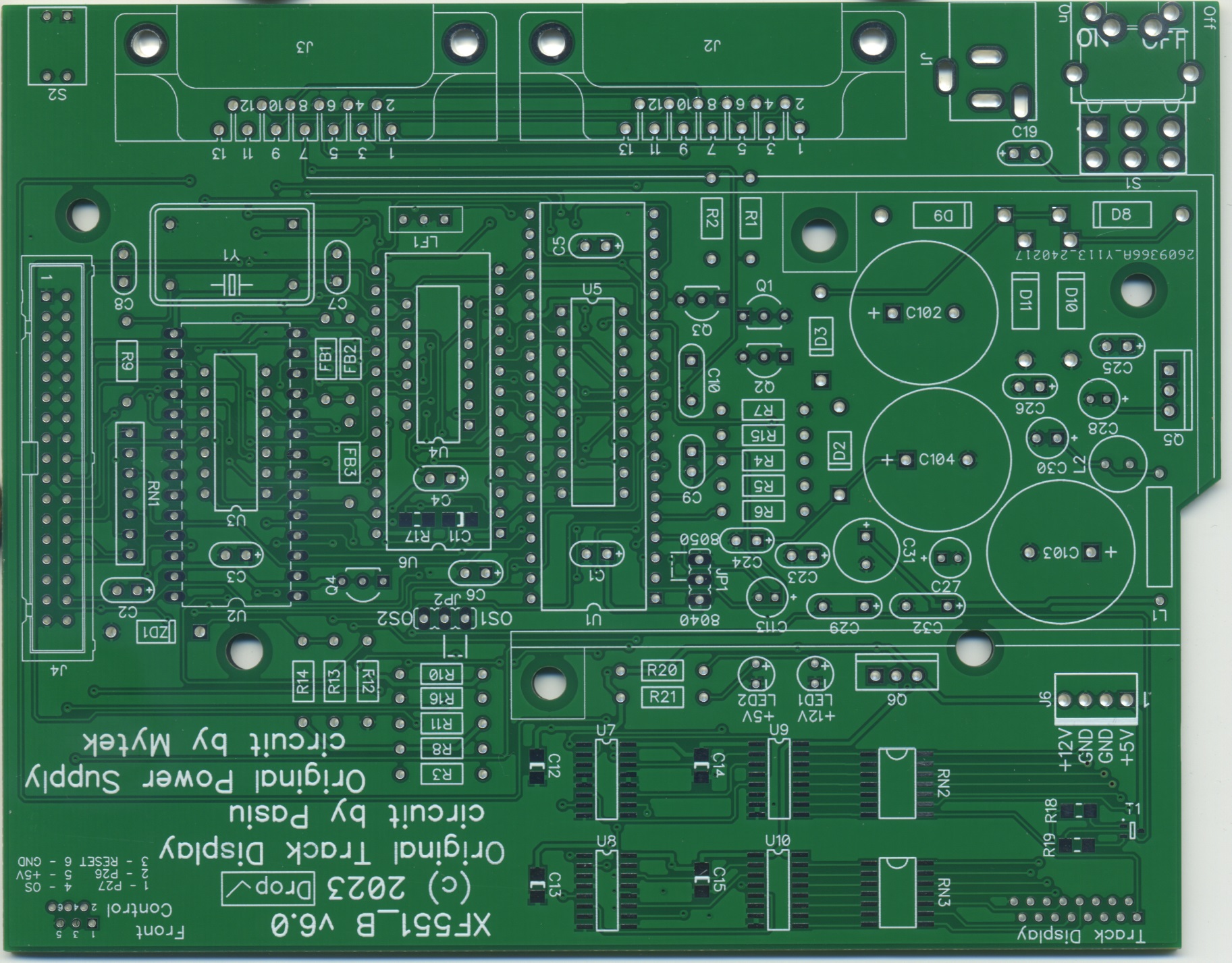

WARNUNG! VERWENDET DIESE PLATINE NICHT!

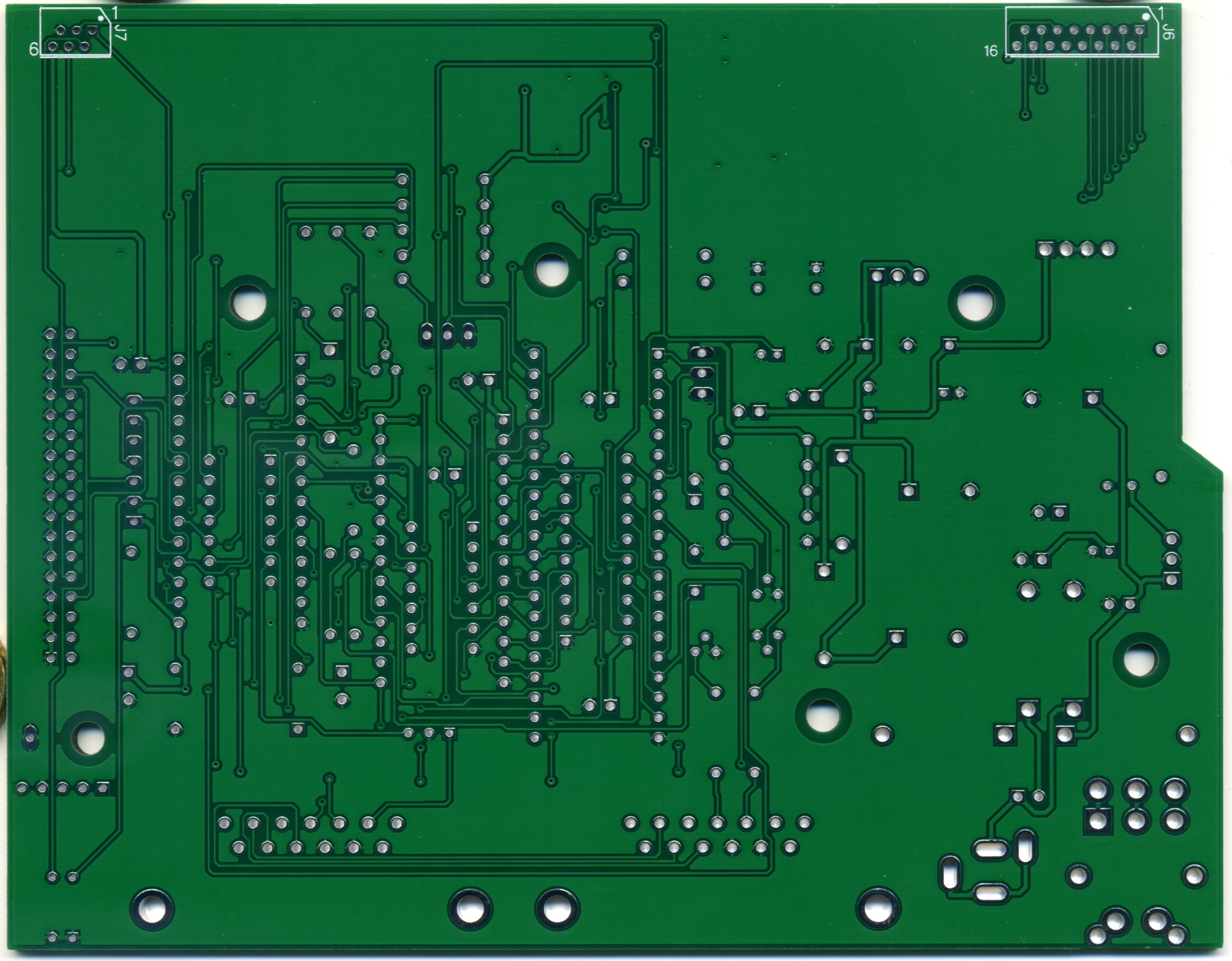

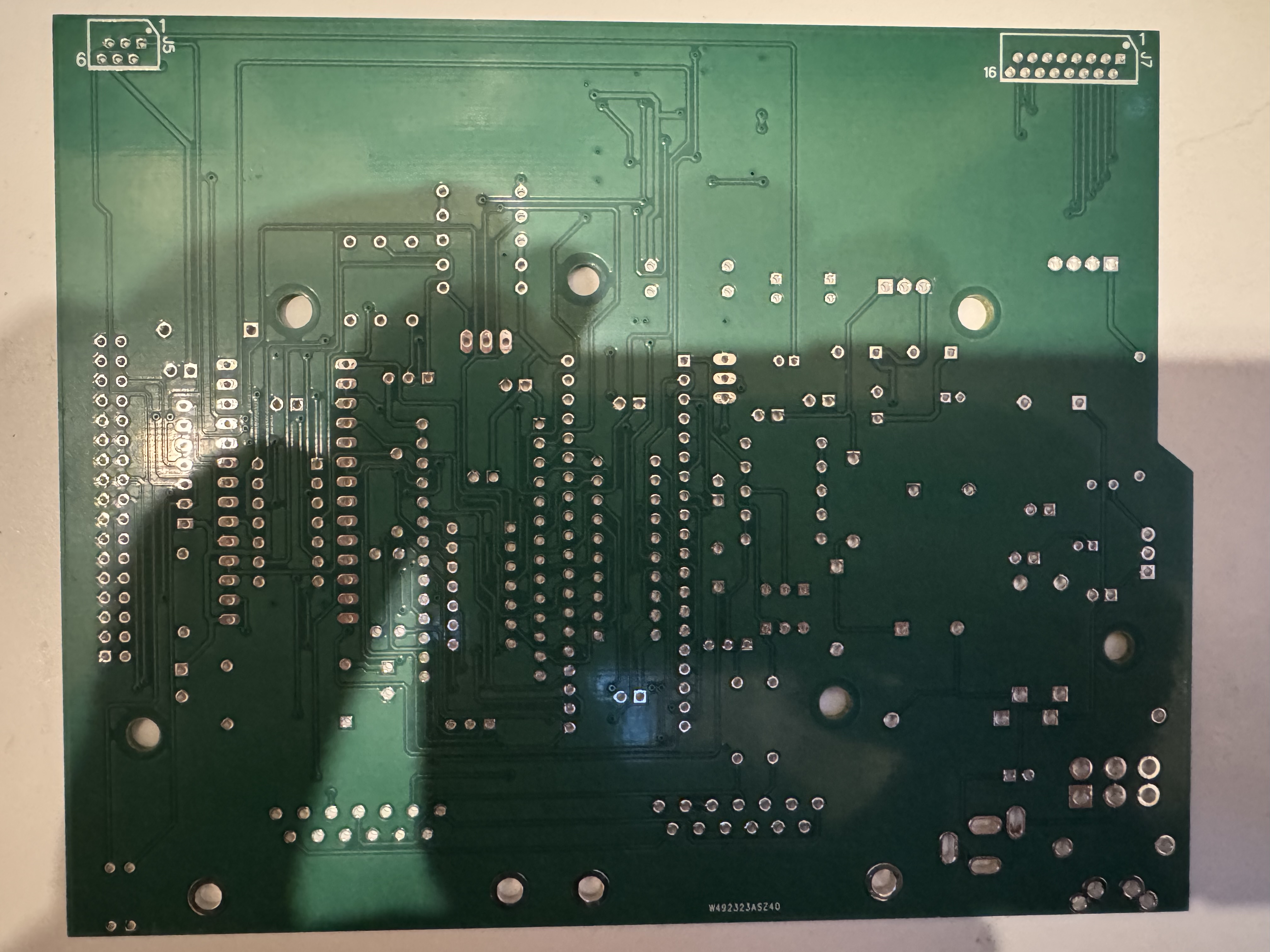

ich habe heute probiert, die Platine in Betrieb zu nehmen.
Leider lief die XF Mechanik gar nicht oder dauernd und es wurde nicht die normale anfängliche Track-0-Suche durchgeführt.

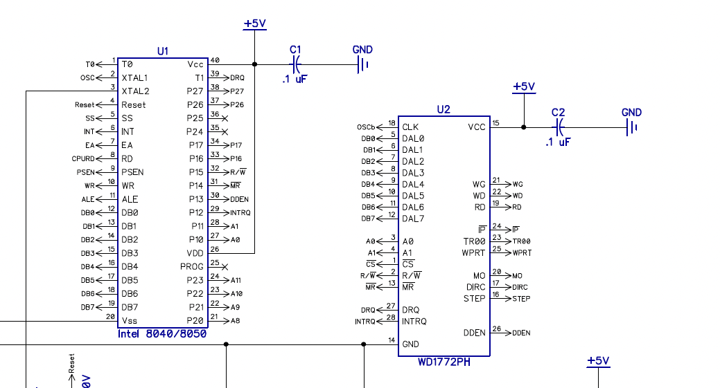

Ich habe darauf folgend mit einem Oszilloskop diverse Messungen durchzuführen versucht und mußte feststellen, daß der Floppycontroller offenbar nicht angesteuert wird.

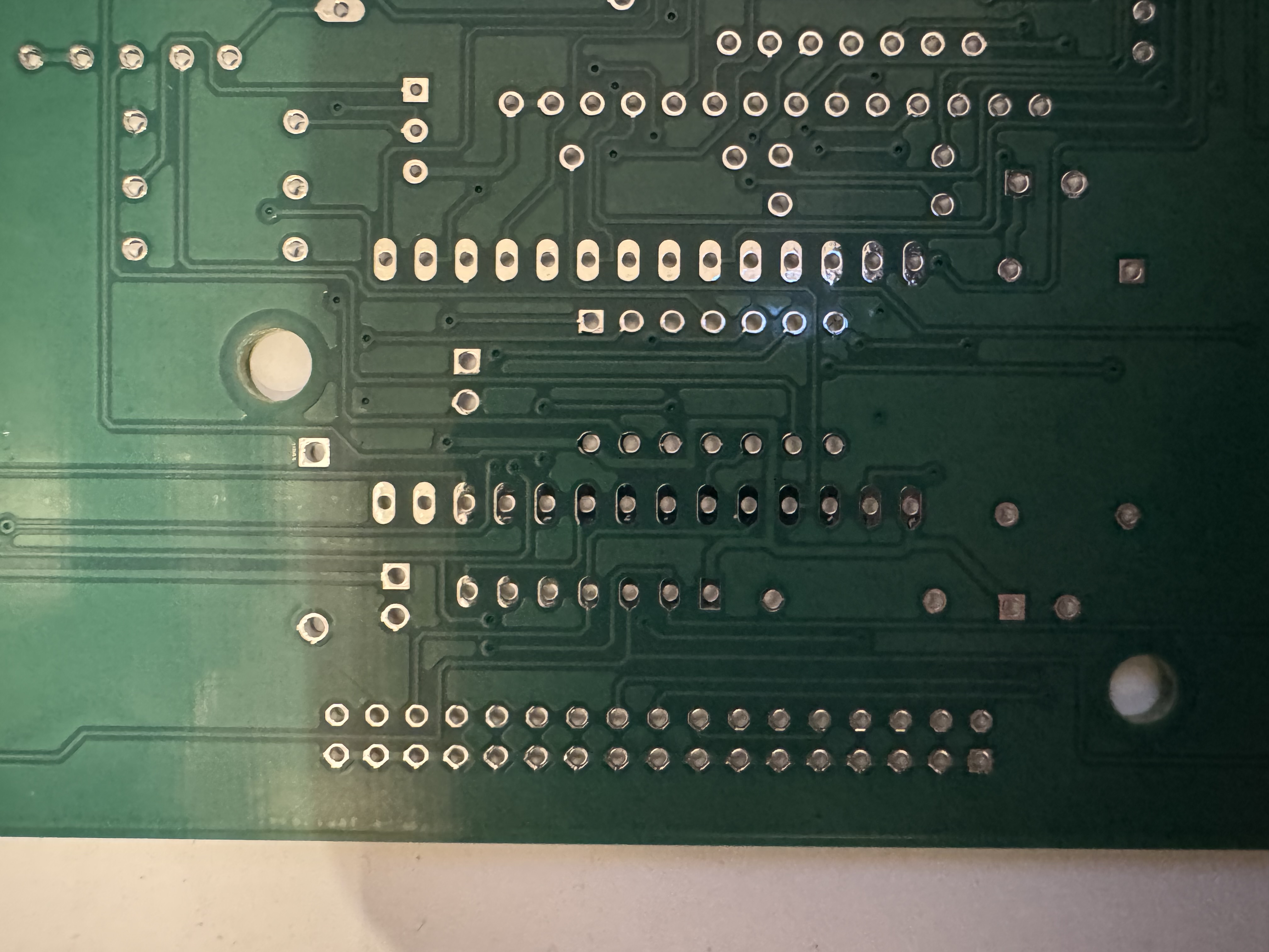

Ich hab mir dann 2 unbestückte Platinen (einmal v3E und einmal v6) sowie einen Durchgangsprüfer geschnappt.
Dazu folgende Meßergebnisse:
FDC PIN 3 (A0) -> 8040 PIN 27 FDC PIN 4 (A1) -> 8040 PIN 28 FDC PIN 7 -> 8040 PIN 14 FDC PIN 8 -> 8040 PIN 15
Platine v6 (funktioniert nicht)
FDC PIN 3 (A0) -> 8040 PIN 12 FDC PIN 4 (A1) -> 8040 PIN 13 FDC PIN 7 -> 8040 PIN 27 FDC PIN 8 -> 8040 PIN 28
An der Stelle habe ich dann die Arbeiten eingestellt.
Die Platine v6 funktioniert nicht. Die hat auch nie funktionieren können. Und offenbar wurde sie völlig ungetestet herausgegeben.
Ich bin extrem angepieselt!
Da stecken mehrere Wochen Arbeit drin, nicht zu vergessen das Geld für die Bauteile.
Ich muß jetzt schauen, welche Bauteile ich wieder von dem Schrottboard runtergekratzt bekomme und welche Bauteile nicht - die gehen dann leider völlig intakt in die Tonne.

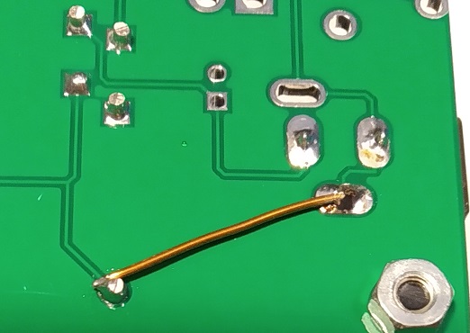

Es fing schon an k*cke auszusehen, als der Draht für die Stromversorgung her mußte.

PS: Den Fehler in der Stromversorgung sehe ich auf dem Schaltplan, aber die falschen Verbindungen zwischen FDC und CPU nicht. Wieso gibt es dann diese Fehler auf der Platine?

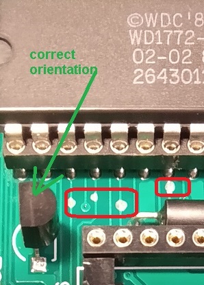

ich habe die Leiterbahnen für die falschen Verbindungen zum FDC aufgetrennt und via CU-Lackdraht korrekte Verbindungen hergestellt.
Als Ergebnis steppt die Mechanik nun beim Einschalten.
Danach kam die nächste Enttäuschung: Am Atari angeschlossen keine Reaktion auf die SIO.
Neue Kontrolle der Platine: falscher Platinenaufdruck für die Transistoren Q1, Q2 und Q3. Alle 3 falsch rum. Also die Transistoren ausgelötet und entgegengesetzt des Aufdrucks eingelötet. Ein weiterer "Verstoß" gegen den bestimmungsgemäßen Gebrauch :-9

puh, was eine völlige Katastrophe diese Platine. Wie man sich mit sowas ungetestetem, unüberlegten seinen Ruf ruinieren kann und dann auf Hinweise noch angepisst reagiert. Da wird jemand sehr lange an der Qualität der Produkte, der Kommunikation und des Services arbeiten müssen…
FlorianD schrieb: angepisst reagiert
man sagte mir, Dropcheck sei aufgeschlossen und freundlich.
Btw, konnte es doch nicht lassen und hab gerade noch ein paar Minuten mit dem Durchgangsprüfer gemessen:
PIN5 und PIN6 des FDC (DAL0 und DAL1) sind auch falsch verdrahtet.
Vermutlich muß ich mindestens alle Anschlüsse der 8040 verfolgen.

to sum up I found following bugs with the pcb "XF551_B v6.0 (c) 2023 Dropcheck":
1) Power not working
2) SIO not working
3) FDC not working correctly
4) Not writing to disk
5) The dots of the 7-segment display are always on
6) A problem with the 8040/8050 jumper
7) OS crashing when using EEPROMs larger than 2764
Below please find the solutions to the problems mentioned above:
1) There is a missing connection from AC power input to the bridge rectifier circuit. Solder a bridge like shown in the picture below.
2) The transistors Q1, Q2 and Q3 are incorrectly orientated. Turn the transistors by 180 degrees.
3) The FDC suffers from incorrect connections. At U2 cut the traces of PINs 3,4,5,6,7 and 8 (see picture, I used a high precision 1.4mm drill) and rewire the Pins:
(The trace for PIN7 is to be found on the pcb's lower side)
FDC PIN 3 (A0) -> 8040 PIN 27 FDC PIN 4 (A1) -> 8040 PIN 28 FDC PIN 5 -> 8040 PIN 12 FDC PIN 6 -> 8040 PIN 13 FDC PIN 7 -> 8040 PIN 14 FDC PIN 8 -> 8040 PIN 15
4) Q4 in write gate protection circuit incorrectly orientated. Turn Q4 by 180 degrees.
5) Should be off on side 0 and on on side 1. Maybe I killed my transistor T1, needs to be rechecked once I have a spare transistor.
6) Jumper needs to be put in contrary to what is printed on the CPU.
7) Open address line at PIN26 causes problems, so solder a bridge to PIN27.
I did a quck boot using the XF551 mechanics and it works.
I ran an extensive check using a 3.5" 80 track HD drive in DD mode using the Bob Wooley OS with my 80T mod formatting the disk, writing the LBA sector number to each sector and verifying the LBA number reading the disk again. The test ran successful.
Have fun 😞

Can you show a picture of the traces you cut and the jumper wires installed?
macsonny schrieb: Can you show a picture of the traces you cut and the jumper wires installed?
four cut traces can already be seen on the bottom picture of my previous post.
I'll try not to forget again to take one of the unpopulated pcbs with me so I can do a high dpi scan at work.
I don't think that a picture of the wires will help, but I'll do so.
Interesting when I went to look at cutting the tracks tonight my board looks a little different to your even though we are both rev 6?
It might be easier that I just lift the legs of the IC U2 and solder wires directly to the legs of U1 yes?
That means lifting legs U2-3,4,5,6,7 and 8 right?
U2-3 -> U1-12 U2-4 -> U1-13 U2-5 -> U1-14 U2-6 -> U1-15 U2-7 -> U1-16 U2-8 -> U1-17

macsonny schrieb: my board looks a little different
if this is the case you should check the connections first before cutting them.
Maybe they are correct at your pcb and there are different bugs?
yes, your pcb looks different, speak alone of U2-PIN3 ...

Top side:
Bottom side:
I haven't tried my board with the ROM's installed yet. Will try that later.
I'm not sure how we can have the exact same rev of board (v6.0_B) yet they are different boards!

Yesterday I pulled T1 (that tiny little SMD transistor) off the board and measured it's pin assignment.
The pin assignment - guess what - does not match the pcb layout. The little beast is a PNP transistor and the pcb layout connects it:
+5V -> collector /side -> emitter LEDDOTS -> base
The correct assignment would be:
+5V -> emitter /side -> base LEDDOTS -> collector
I had to turn T1 like shown on the picture below and connect the base using a wire. Now the LED dots are on when side 1 is selected only.
Attached please find the gerbers that I guess were used to produce "my" pcb.
XF551OriginalBGerbers.zip

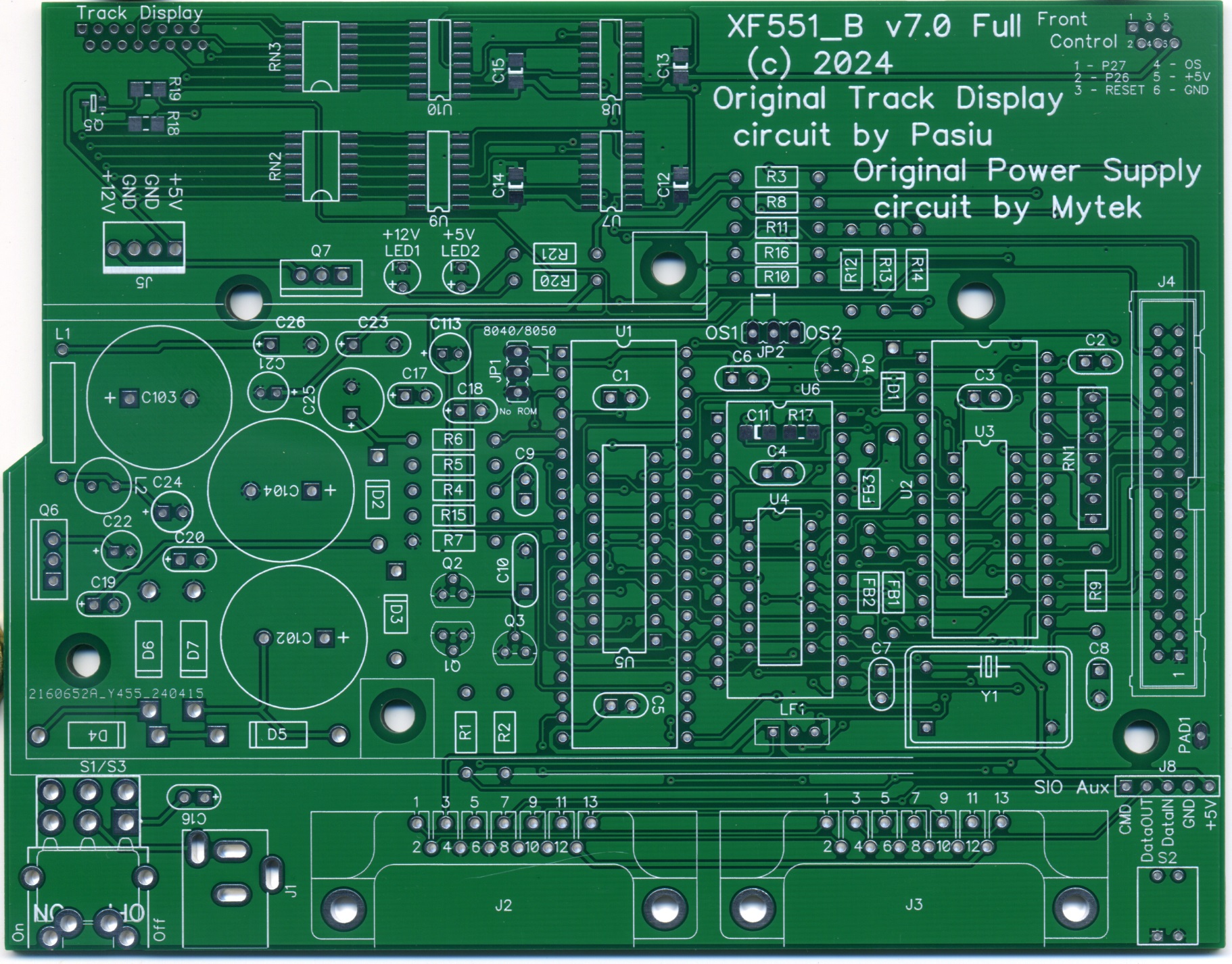

ich habe jetzt eine Platine XF551_B v7.0 fertig bestückt und gerade getestet.
Lief auf Anhieb, inklusive Trackanzeige.
Lediglich den externen Reset-Taster, externen OS-Umschalter und den auf der Platine wieder vorhandenen internen 5-Pin SIO-Anschluß habe ich noch nicht getestet.
Also soweit alles prima!
